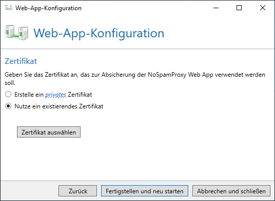

- Durch die Verwendung des Parameters ShowCertificateSelectorUI bestimmen Sie, dass ein Windows-Dialog angezeigt wird, mit dessen Hilfe Sie den Thumbprint des Zertifikats angeben können. Sie können alternativ den Thumbprint des Zertifikats über SslCertificateThumbprint angeben oder ein neues Zertifikat über CreateNewCertificate erstellen.

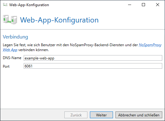

-Port <int>
Der Port, der für die Web App genutzt werden soll.
-DnsName <string>
Der verwendete DNS-Name. Der DNS-Name wird als Host Header genutzt, falls dieser gesetzt wird.

-SslCertificateTumbprint <string>
Der Thumbprint des verwendeten Zertifikats.
-ShowCertificateSelectorUI
Bestimmt, ob die Benutzeroberfläche zur Auswahl des Zertifikats angezeigt wird.
-CreateNewCertificate
Erstellt ein neues Zertifikat.
