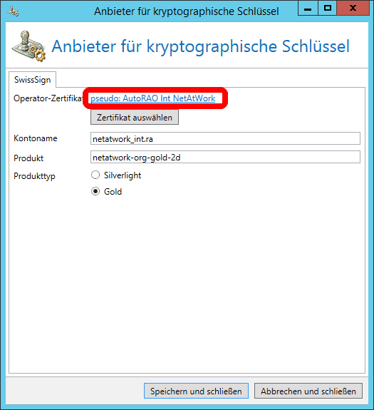

  1. Gehen Sie zu Identitäten > Anforderung krytographischer Schlüssel > Anbieter für Schlüsselanforderungen.
  2. Öffnen Sie die Konfiguration für SwissSign.
  3. Klicken Sie auf das hinterlegte Pseudo-AutoRAO-Zertifikat.
    Es werden die Zertifikatsdetails angezeigt, die beim Identifizieren des korrekten Zertifikats im Zertifikatsspeicher des Computerkontos hilfreich sind.

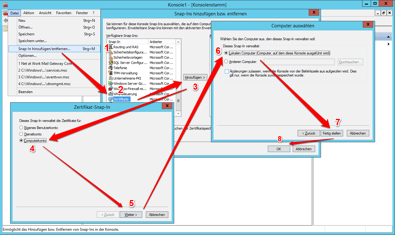

  4. Öffnen Sie als Administrator mmc.exe auf der Gatewayrolle.
  5. Klicken Sie unter Datei Snap-In hinzufügen/entfernen.
  6. Wählen Sie Zertifikate und klicken Sie Hinzufügen.
  7. Wählen Sie im neuen Fenster das Computerkonto aus und klicken Sie Weiter.
  8. Wählen Sie Lokaler Computer und klicken Sie Fertigstellen.
  9. Klicken Sie in der Snap-In-Auswahl OK.

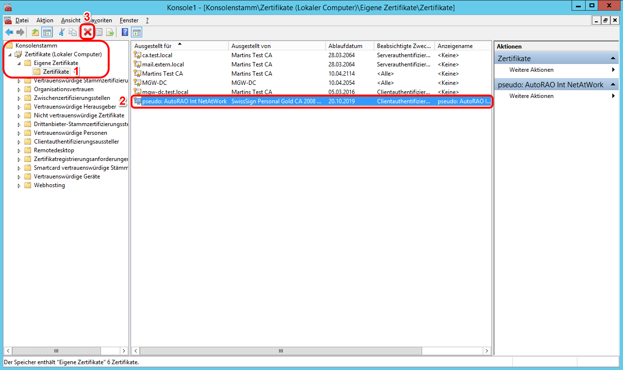

  10. Gehen Sie zu Eigene Zertifikate und finden Sie das Pseudo-AutoRAO-Dienstzertifikat.
  11. Löschen Sie das Zertifikat.
  12. Starten Sie das betroffene Windows-System der Gatewayrolle neu.
