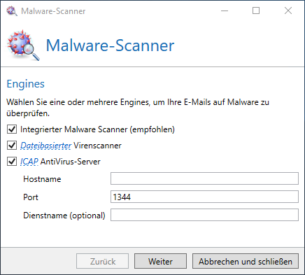

Diese Aktion umfasst drei unterschiedliche Engines, die einzeln oder in Kombination miteinander genutzt werden können. Details zu den einzelnen Engines finden Sie weiter unten.
- Auf der Registerkarte Engines wählen Sie die Engine aus.

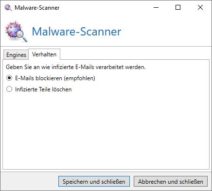

- Auf der Registerkarte Verhalten bestimmen Sie, wie E-Mails verarbeitet werden, falls eine oder mehrere Engines
eine Infizierung festgestellt hat.

Der dateibasierte Virenscanner speichert Anhänge von durchkommenden E-Mails in ein bestimmtes Verzeichnis. Wenn Sie einen beliebigen On-Access-Virenscanner installiert haben, wird dieser Scanner einen lesenden Zugriff auf eventuell verseuchte Anhänge verweigern. NoSpamProxy Protection prüft sofort nach Ablage der Anhänge in das Verzeichnis, ob ein Zugriff möglich ist oder nicht. Anhänge, auf die zugegriffen werden kann, werden als virenfrei angesehen. NoSpamProxy Protection kann mit jedem beliebigen Virenscanner zusammen arbeiten, der in Echtzeit Dateizugriffe überwacht. Diese Scan-Methode ist auf sehr vielen Dateiservern bereits installiert, sehr performant und zuverlässig.
Auch Anhänge aus E-Mails im RTF-Format können von Virenscannern verarbeitet werden. Die Anhänge - die standardmäßig den Namen winmail.dat erhalten - werden überprüft und bei Bedarf einzeln geblockt. Beachten Sie, dass diese Art der Verarbeitung eine Veränderung der E-Mail darstellt.
Das Verzeichnis für die temporäre Speicherung von Dateien ist in aktuellen Installationen C:\ProgramData\Net at Work Mail Gateway\Temporary Files\Netatwork.NoSpamProxy.Addins.Core.Implementation.Actions.MalwareScan.FilebasedMalwareScanner\*.

Sie können selbst einstellen, ob verseuchte Anhänge nur gelöscht werden oder ob die zugehörige E-Mail automatisch geblockt werden soll.
HINWEIS: Falls eine E-Mail abgewiesen wird, wird der Absender darüber durch den einliefernden Server informiert. Über einen gelöschten Anhang wird weder der Absender noch der Empfänger informiert.

Das Internet Content Adaptation Protocol (ICAP) ist ein Protokoll für das Weiterleiten von Inhalten für HTTP-, HTTPS- und FTP-basierte Dienste. Ein ICAP-Server empfängt Daten, die dann beispielsweise durch einen serverbasierten Virenscanner verarbeitet werden.
Wenn Sie die Aktion ICAP Antivirus Server auswählen, agiert NoSpamProxy als ICAP-Client. Die Daten werden dann von NoSpamProxy an Ihren ICAP-Server gesendet und durch diesen geprüft. Nach Abschluss des Prüfvorgangs sendet der ICAP-Server das Prüfergebnis an NoSpamProxy. In Abhängigkeit dieses Prüfergebnisses wird die konfigurierte Aktion ausgeführt.
HINWEIS: Für die Aktion ICAP Antivirus Server benötigen Sie Zugriff auf einen ICAP-Server.
