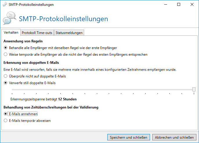

Wenn eine E-Mail an mehrere Empfänger gesendet wird, kann es vorkommen, dass unterschiedliche Regeln für diese E-Mail greifen. NoSpamProxy kann das einliefernde System dazu zwingen, für jeden einzelnen Empfänger eine eigene E-Mail zu schicken. Diese Einstellung beugt Konflikten bei mehrfach adressierten E-Mails vor, wenn eine E-Mail über eine Verbindung an zwei Empfänger versendet wird und dabei zwei verschiedene Regeln zutreffen würden.
HINWEIS: Durch die Verwendung von SMTP ist es nicht möglich, für einzelne Empfänger unabhängige Rückmeldungen zu liefern. Es kann immer nur die komplette Verbindung beendet werden.
Behandle alle Empfänger mit derselben Regel wie der erste Empfänger Die Regel, die für den ersten Empfänger zutrifft, wird auf alle Empfänger dieser E-Mail angewendet.
Weise temporär alle Empfänger ab, die nicht der Regel des ersten Empfängers entsprechen Alle Empfänger, auf die nicht die Regel des ersten Empfängers zutrifft, werden temporär abgewiesen. NoSpamProxy sendet an
das einliefernde System die Fehlermeldung Too many Recipients.
Für die abgewiesenen E-Mails wird ein erneuter Zustellversuch unternommen. So kann NoSpamProxy
für jeden Empfänger die passende Regel anwenden. Allerdings werden die E-Mails entsprechend
mehrfach vom Absender eingeliefert.
HINWEIS: Diese Funktion erlaubt Ihnen die Steuerung der E-Mail-Bewertung. Nachteil sind die mehrfache Übertragung sowie ein nicht vollständig RFC-konformes Verhalten.
NoSpamProxy kann erkennen, wenn dieselbe E-Mail mehrere Male empfangen wird. Das mehrfache Versenden derselben E-Mail tritt üblicherweise bei falscher Konfiguration wie beispielsweise E-Mail-Schleifen auf. Sie können einstellen, ob die E-Mails verworfen werden sollen oder nicht sowie wie groß das Zeitfenster für die Erkennung ist.
Prüfe nicht auf doppelte E-Mails Es findet keine Prüfung auf doppelte E-Mails statt.
Verwerfe still doppelte E-Mails Doppelte E-Mails, die im konfigurierten Zeitraum empfangen werden, werden still verworfen.
Sie können bestimmen, wie E-Mails behandelt werden sollen, deren Validierungszeit die unter Protokoll Time-out konfigurierten Maximalwerte überschreitet.
E-Mails annehmen E-Mails, deren Validierungszeit die Maximalwerte überschreitet, werden angenommen.
E-Mails temporär abweisen E-Mails, deren Validierungszeit die Maximalwerte überschreitet, werden temporär abgewiesen.
HINWEIS: Falls die Malwareüberprüfung nicht abgeschlossen ist, wenn ein Validierungs-Timeout erfolgt, wird die jeweilige E-Mail in jedem Fall temporär abgewiesen.
HINWEIS: E-Mails werden in jedem Fall abgewiesen, wenn sie zuvor durch eine Aktion temporär oder permanent abgewiesen wurden.
HINWEIS: Das Anpassen der Timeouts hat großen Einfluss auf den Ressourcenbedarf Ihres Servers bei starkem E-Mail-Verkehr.

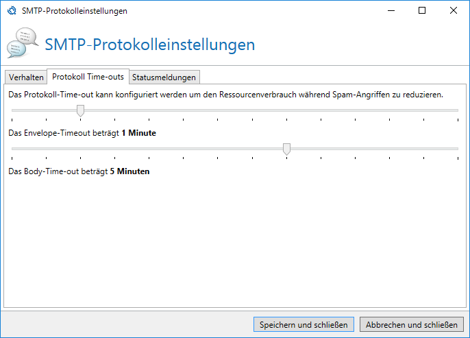

Im Abschnitt SMTP Protokoll Timeout Einstellungen können Sie festlegen, ab wann NoSpamProxy bei Inaktivität eine Verbindung trennt. Dies wird für zwei Abschnitte innerhalb des SMTP-Protokolls festgelegt.
Envelope-Timeout Bestimmt den Timeout für die Kommandos innerhalb des sogenannten Envelope. Dies betrifft alle Kommandos bis zum DATA-Befehl (HELO/EHLO, MAIL FROM, RCPT TO).
Body-Timeout Sobald der DATA-Befehl gesendet wurde, gilt die Einstellung unter Body-Timeout.
HINWEIS: Eine Trennung der Timeouts ist sinnvoll, da bei der Übertragung des Body Teils durch dazwischen geschaltete Filter und Aktionen Timeouts häufiger auftreten können als beim Envelope. Dieser wird bei einer normalen Übertragung sehr zeitnah und flüssig übertragen. Eine längere Wartezeit in diesem Teil der Mailübertragung deutet eher auf einen DoS-Angriff oder Ähnliches hin. Daher haben Sie die Möglichkeit, im Notfall den Timeout des Envelope Teils zu reduzieren.

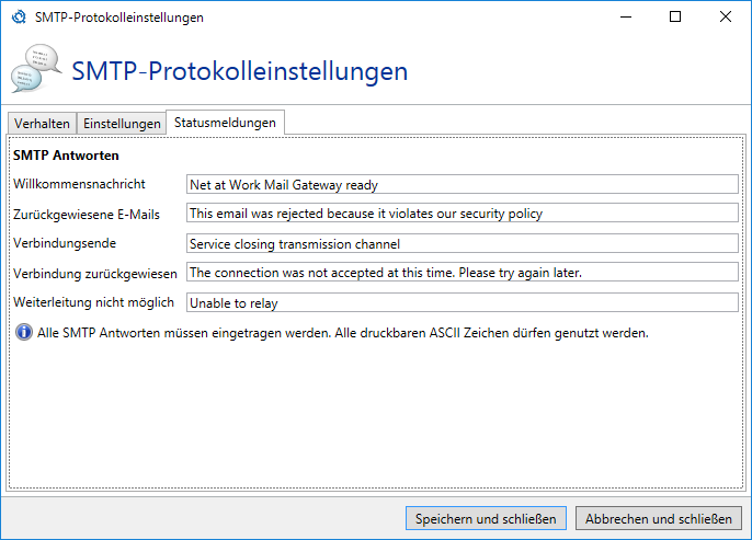

Die Statusmeldungen bestimmen, welche Texte NoSpamProxy an andere Server sendet. Die SMTP-Antworten sind Standardangaben im SMTP-Handshake, die für den normalen Anwender in der Regel nicht sichtbar sind. Dennoch kann es sinnvoll sein, die Angaben nach eigenem Bedarf zu ändern. Dies kann Administratoren bei der Fehlersuche und -analyse unterstützen.
Die Meldungen Rejected mail und Blacklisted Address sind beispielsweise wichtige Informationen für den Absender einer geblockten E-Mail.
- Um eine Meldung zu ändern, klicken Sie in das zugehörige Eingabefeld und ändern den Text.
HINWEIS: Für SMTP-Meldungen dürfen Sie keine Umlaute verwenden. Umlaute werden von dem verwendeten SMTP-Protokoll nicht unterstützt.
