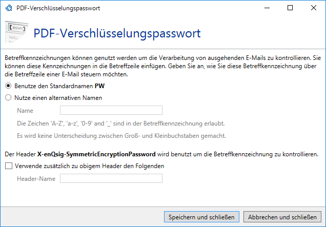

- Gehen Sie zu Konfiguration > Erweiterte Einstellungen > Betreffkennzeichnungen.
- Öffnen Sie die gewünschte Betreffkennzeichnung.
- Setzen Sie das Häkchen bei Verwende zusätzlich zu obigem Header den folgenden.
- Geben Sie den gewünschten Header in das Eingabefeld ein.
Der angegebene Header wird nun zusätzlich zum normalen Header verwendet.

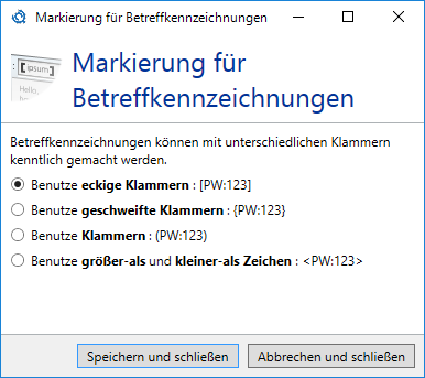

Standardmäßig werden eckige Klammern verwendet, um die Betreffkennzeichnungen kenntlich zu machen. Um dies zu ändern, gehen Sie folgendermaßen vor:
