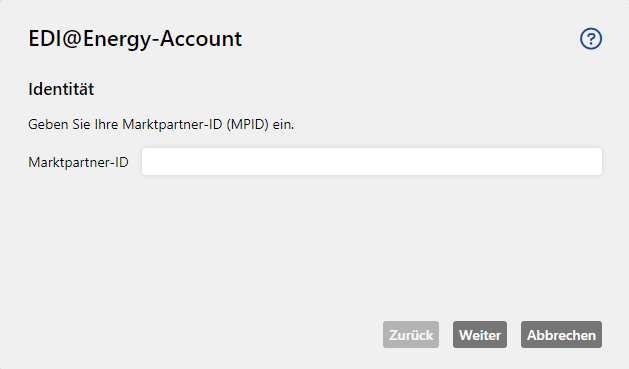

Ihr Marktpartner-Konto hinzufügen
- Öffnen Sie die NoSpamProxy Web App.
- Gehen Sie zu EDI@Energy > Einstellungen > EDI@Energy-Unternehmenskonten.
- Klicken Sie Hinzufügen, geben Sie unter Identität Ihre MPID ein und klicken Sie Weiter.

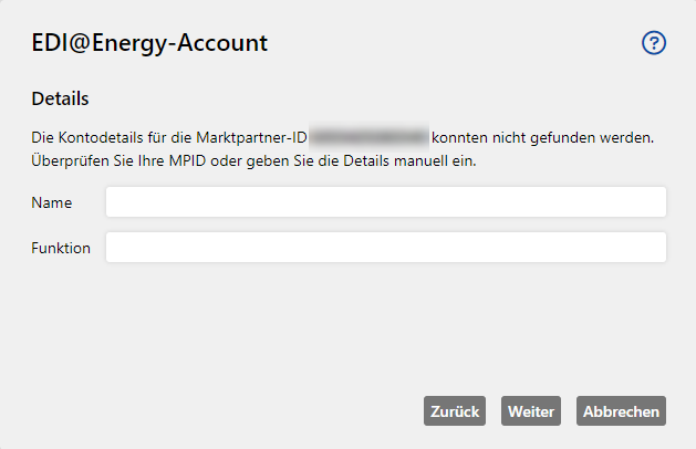

- Geben Sie unter Details den mit Ihrem Konto verknüpften Namen und Ihre Funktion ein und klicken Sie Weiter.

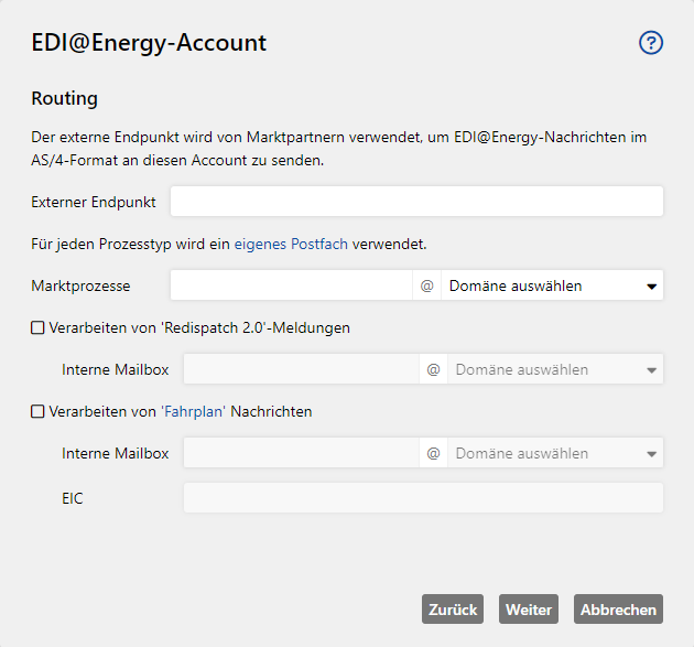

- Geben Sie unter Routing den externen Endpunkt für die AS4-Kommunikation sowie das für den Prozesstyp Marktprozesse verwendete Postfach an. Geben Sie außerdem (falls genutzt)

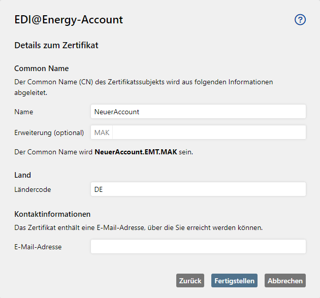

- Geben Sie unter Details zum Zertifikat den Namen, die Erweiterung (optional), den Ländercode sowie die im Zertifikat verwendete E-Mail-Adresse an.
- Klicken Sie Fertigstellen.

Der Pfad des AS4-Endpunkts muss auf /as4 enden.
Der Port des AS4-Endpunkts ist 6063. Wenn ein Reverse-Proxy oder eine Netzwerkregel vorhanden ist, müssen Sie den Port auf 443 ändern.
Der Port muss von außen erreichbar sein, ohne dass die Firewall eingreift.
Der AS4-Dienst sollte sich innerhalb der DMZ befinden, das heißt, er sollte in der Lage sein, an jede Adresse und jeden Port zu senden.

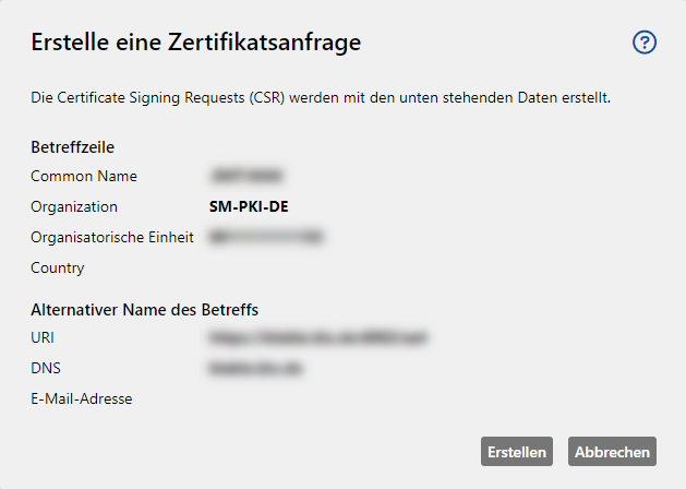

Zertifikatsanfrage für die AS4-Kommunikation erstellen

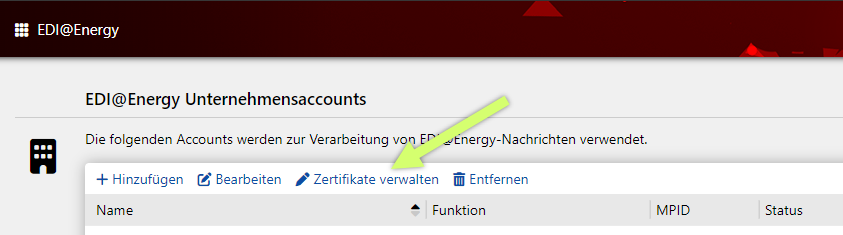

- Markieren Sie das entsprechende Konto, klicken Sie Zertifikate verwalten und dann Anfrage stellen.
- Prüfen Sie die angezeigten Informationen auf Richtigkeit und klicken Sie Erstellen.
- Laden Sie die für die Anfrage benötigten CSR-Dateien herunter.
- Reichen Sie die CSR-Dateien bei einer der Root-CA der Smart Metering PKI untergeordneten Sub-CA ein.

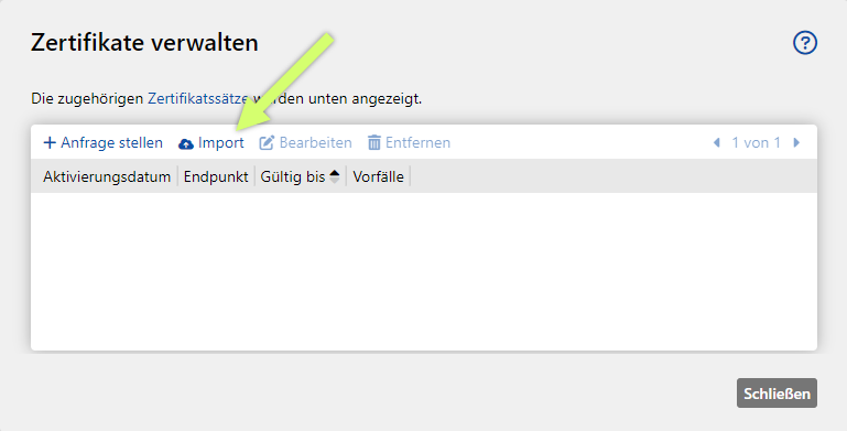

Zertifikate importieren
Sobald die Zertifikate ausgestellt worden sind und vorliegen, müssen Sie diese importieren.
- Gehen Sie zu EDI@Energy > Einstellungen > EDI@Energy-Unternehmensaccounts.
- Markieren Sie das entsprechende Konto und klicken Sie Zertifikate verwalten.
- Klicken Sie Import.
- Wählen Sie die jeweiligen Zertifikate aus und klicken Sie Import.
Nachdem die Zertifikate erfolgreich importiert wurden, wird der Status Ok für den jeweiligen Marktpartner angezeigt.
