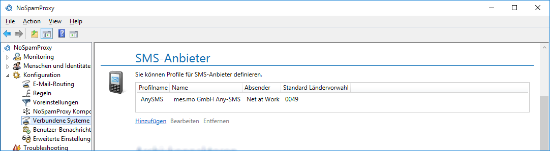

SMS-Anbieter konfigurieren
- Gehen Sie zu Konfiguration > Verbundene Systeme > SMS-Anbieter.
- Klicken Sie Hinzufügen.
- Wählen Sie den gewünschten SMS-Anbieter aus und klicken Sie Weiter.
HINWEIS: Es werden nun technische Details zum gewählten Provider angezeigt. In der Regel brauchen Sie diese Einstellungen nicht zu ändern. Klicken Sie ansonsten Eigenschaften bearbeiten und nehmen Sie die gewünschten Änderungen vor.
- Klicken Sie Weiter.
- Geben Sie einen Namen für das Profil an, legen Sie den
Absender fest und geben Sie eine Standard Landesvorwahl an.
HINWEIS: Sie können entweder die Telefonnummer eines Mobiltelefons angeben oder eine alphanumerische Zeichenkette mit einer maximalen Länge von 11 Zeichen, z.B. den Namen Ihrer Firma. Die Landesvorwahl wird verwendet, wenn beim Versenden eine Telefonnummer ohne Landesvorwahl verwendet wurde.
- Geben Sie die Zugangsdaten ein, die Sie von dem gewählten Anbieter bekommen haben.
- Klicken Sie Fertigstellen.
