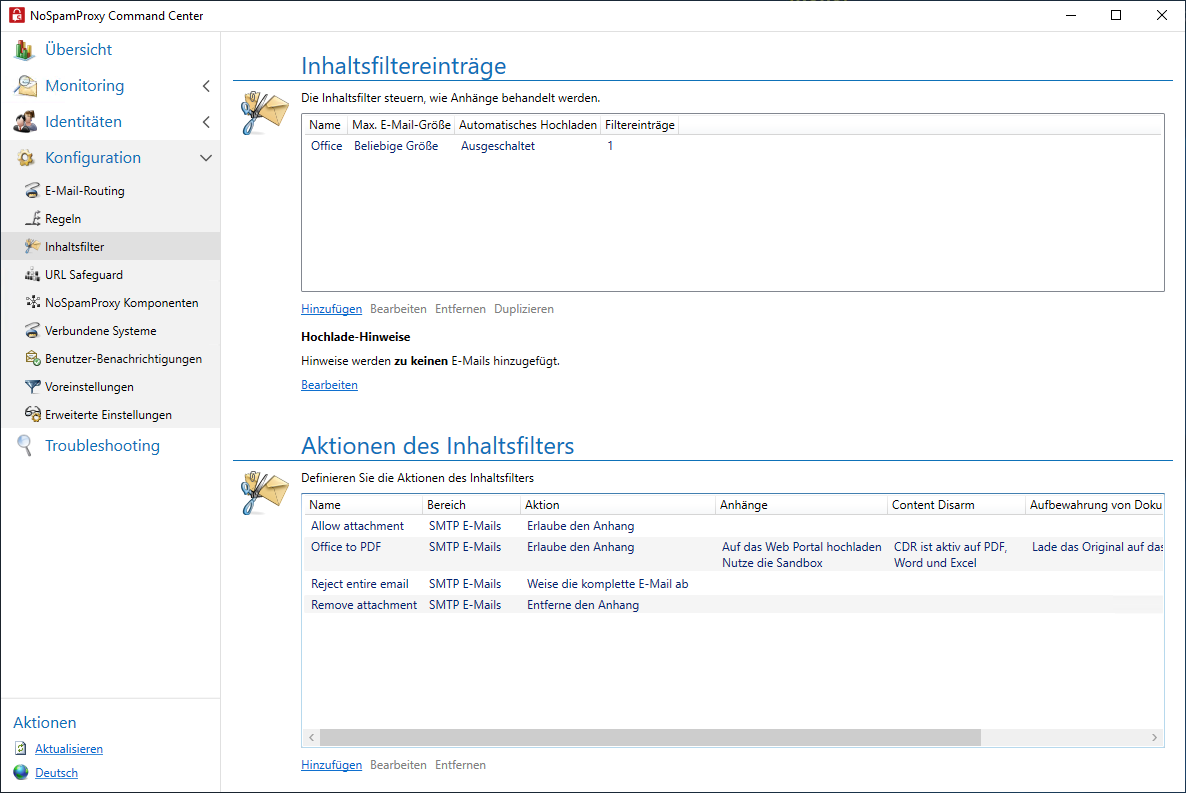

Schritt 1: Behandlung von Anhängen und den Umgang mit Archiven konfigurieren
- Gehen Sie zu Konfiguration > Inhaltsfilter > Inhaltsfiltersets und klicken Sie Hinzufügen.
- Vergeben Sie einen eindeutigen und sprechenden Namen für das Inhaltsfilterset.
- (Optional) Legen Sie die maximale Größe für E-Mails fest, indem Sie das Häkchen im Kontrollkästchen setzen und den Schieberegler betätigen.
HINWEIS: E-Mails, deren Größe die maximal erlaubte überschreitet, werden abgewiesen.
- (Optional) Bestimmen Sie, ab welcher E-Mail-Größe die Anhänge in das Webportal verschoben werden.
- Bestimmen Sie, ab welcher Verschachtelungstiefe E-Mails abgewiesen werden.
- Klicken Sie Weiter.

Schritt 2: Inhaltsfilterset-Einträge anlegen
- Klicken Sie unter Inhaltsfilterset-Einträge auf Hinzufügen.
- Vergeben Sie einen eindeutigen und sprechenden Namen für den Inhaltsfilterset-Eintrag.
- Klicken Sie unter Bedingung auf Hinzufügen.
- Konfigurieren Sie die Bedingung, die für das Auslösen von Inhaltsfilteraktionen erfüllt sein muss und klicken Sie Speichern und schließen.
HINWEIS: Details zu den Konfigurationsmöglichkeiten finden Sie unter Bedingungen definieren.
- Wählen Sie unter Aktionen die Inhaltfilteraktionen aus, die auf Basis der Bedingungen ausgelöst werden.
Der Inhaltsfiltereintrag erscheint in der Liste der Inhaltsfiltereinträge. Die Einträge werden von oben nach unten abgearbeitet und können mit den Pfeilen am linken Rand der Liste umsortiert werden.
