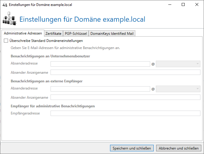

Domänenspezifische Adressen
NoSpamProxy benötigt für die von ihm zu sendenden E-Mail-Benachrichtigungen gültige Absenderadressen sowie eine Adresse, an die administrative Alarme gesendet werden. Um domänenspezifische Adressen zu konfigurieren, gehen Sie folgendermaßen vor:
- Gehen Sie zu Identitäten > Unternehmensdomänen > Unternehmensdomänen.
- Doppelklicken Sie die Domäne, die Sie bearbeiten wollen.
- Wählen Sie Überschreibe Standard-Domäneneinstellungen, um die hier gemachten Einstellungen an Stelle der Standard-Domäneneinstellungen zu verwenden.
- Geben Sie die jeweiligen E-Mail-Adressen ein.

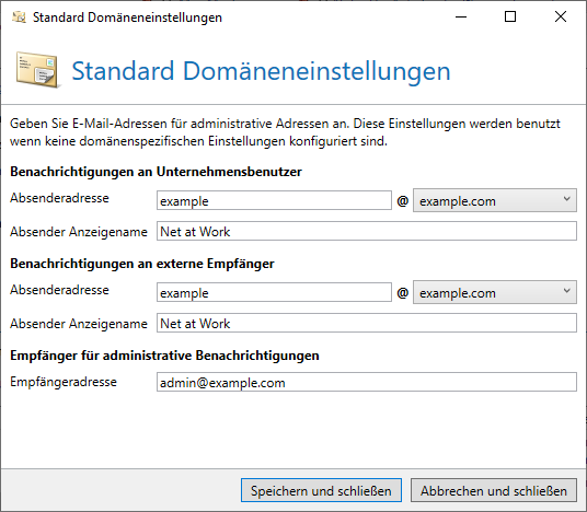

Domänenübergreifende Adressen
Sie können administrative Adressen konfigurieren, die für das Senden von E-Mail-Benachrichtigungen sowie das Empfangen von administrativen Alarmen genutzt werden, falls keine spezifischen Einstellungen für die jeweilige Domäne konfiguriert sind. Gehen Sie folgendermaßen vor:
- Klicken Sie Standard-Domäneneinstellungen.
TIP: Falls eine Domäne eine von den Standardadresse abweichende Adresse benötigt, können Sie diese auf der jeweiligen Domäne vornehmen.
