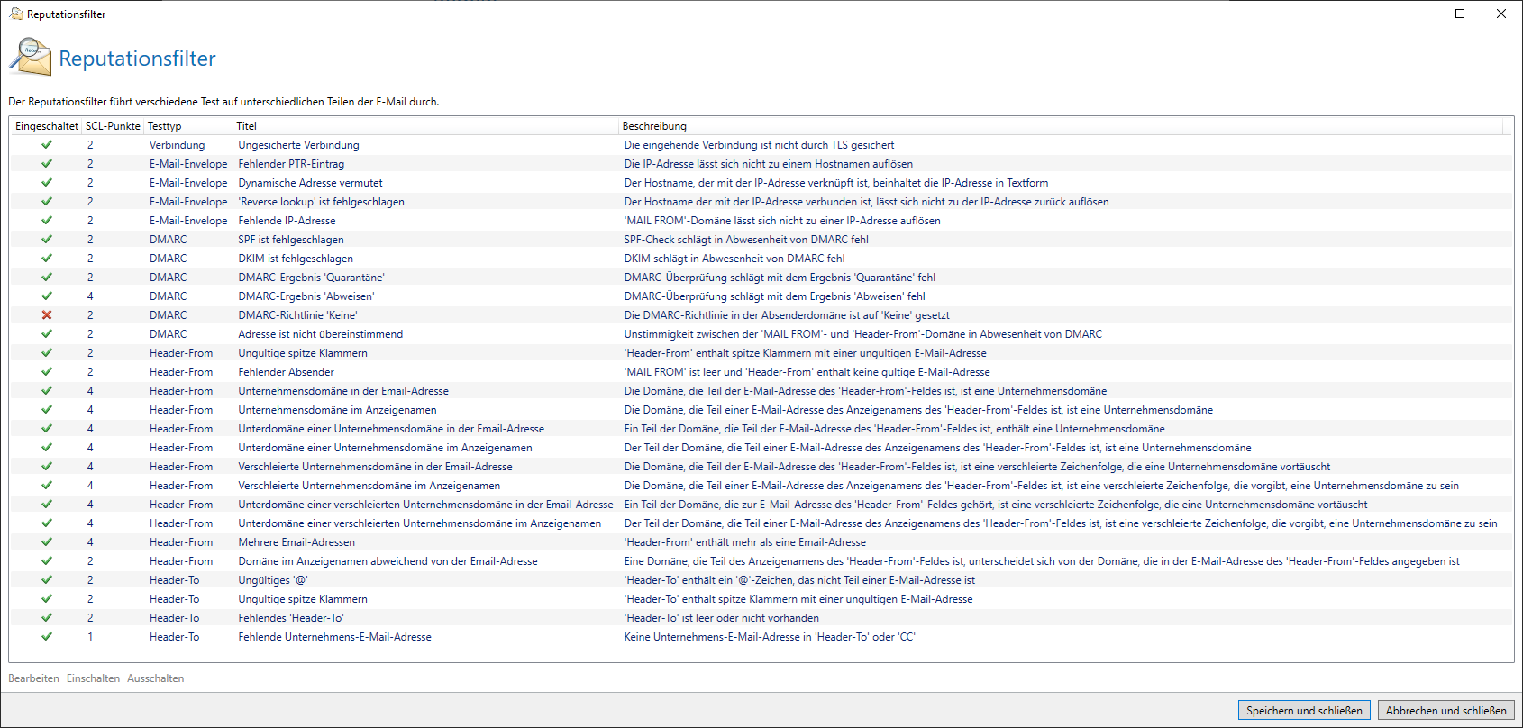

Reputationsfilter
Dieser Filter führt verschiedene Prüfungen auf dem E-Mail-Envelope, dem Inhalt der E-Mail sowie den Kopfzeilen aus. Durch einige der Prüfungen wird auch DKIM (DomainKeys Identified Mail) und SPF (Sender Policy Framework) analysiert. Abhängig von den Ergebnissen der einzelnen Prüfungen können SCL-Punkte vergeben werden, die individuell konfigurierbar sind. So können Sie die Bewertungen an die Anforderungen Ihres Unternehmens anpassen.
