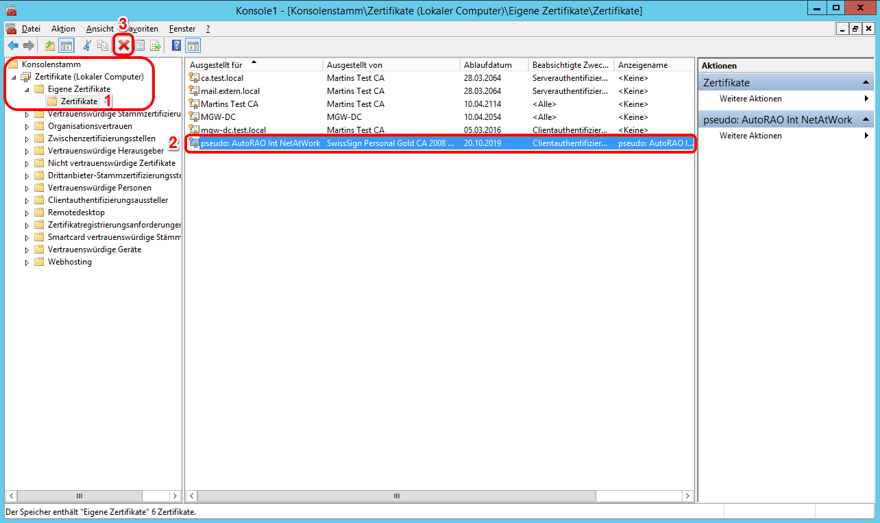

- Gehen Sie zu Identitäten > Anforderung krytographischer Schlüssel > Anbieter für Schlüsselanforderungen.
- Öffnen Sie die Konfiguration für SwissSign.
- Klicken Sie auf das hinterlegte Pseudo-AutoRAO-Zertifikat.
Es werden die Zertifikatsdetails angezeigt, die beim Identifizieren des korrekten Zertifikats im Zertifikatsspeicher des Computerkontos hilfreich sind.

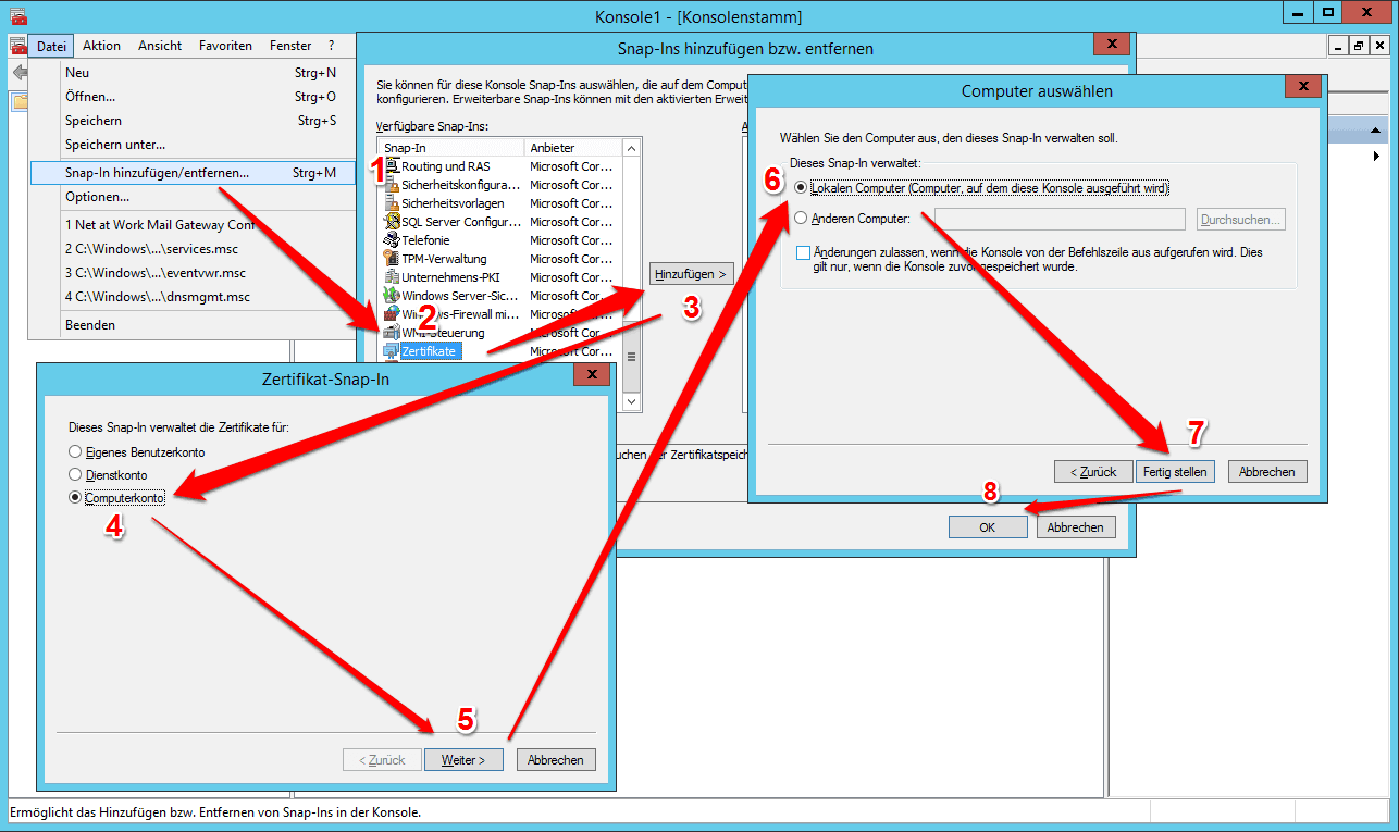

- Öffnen Sie als Administrator mmc.exe auf der Gatewayrolle.
- Klicken Sie unter Datei Snap-In hinzufügen/entfernen.
- Wählen Sie Zertifikate und klicken Sie Hinzufügen.
- Wählen Sie im neuen Fenster das Computerkonto aus und klicken Sie Weiter.
- Wählen Sie Lokaler Computer und klicken Sie Fertigstellen.
- Klicken Sie in der Snap-In-Auswahl OK.
- Gehen Sie zu Eigene Zertifikate und finden Sie das Pseudo-AutoRAO-Dienstzertifikat.
- Löschen Sie das Zertifikat.
- Starten Sie das betroffene Windows-System der Gatewayrolle neu.
HINWEIS: Wiederholen Sie die genannten Schritte bei Bedarf für alle weiteren Gatewayrollen.
