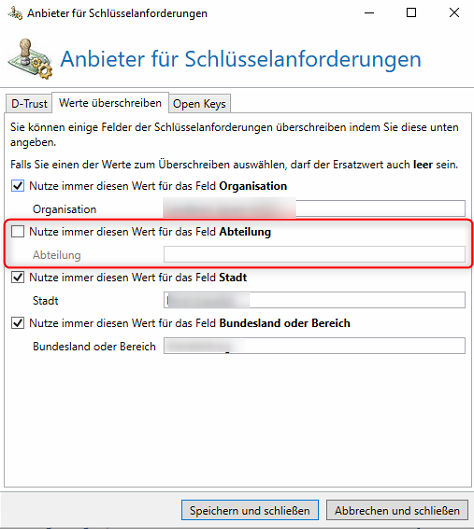

In diesen Fällen stimmen die Daten der Anforderung nicht mit den bei D-Trust ursprünglich hinterlegten Daten überein. In mindestens einem Fall wurde bei D-Trust keine Abteilung angegeben, aber es wurde bei der Anforderung in NoSpamProxy noch Abteilung mitgegeben.
Lösung
Setzen Sie den Haken bei Abteilung und lassen Sie das Feld leer.
