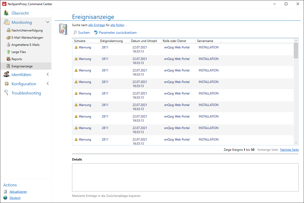

Ereignisanzeige
Hier sind die für NoSpamProxy relevanten Serverereignisse verfügbar.
Einträge filtern
Die folgenden Eigenschaften können zur Einschränkung der Ergebnisse verwendet werden:
TIP: Um weiter zurückliegende Einträge anzuschauen, können Sie über Zurück und Weiter durch das Ergebnis der Suche blättern. Um die Details eines Eintrags anzuzeigen, müssen Sie diesen mit der Maus markieren. Die Details werden im unteren Teil der Seite eingeblendet.
