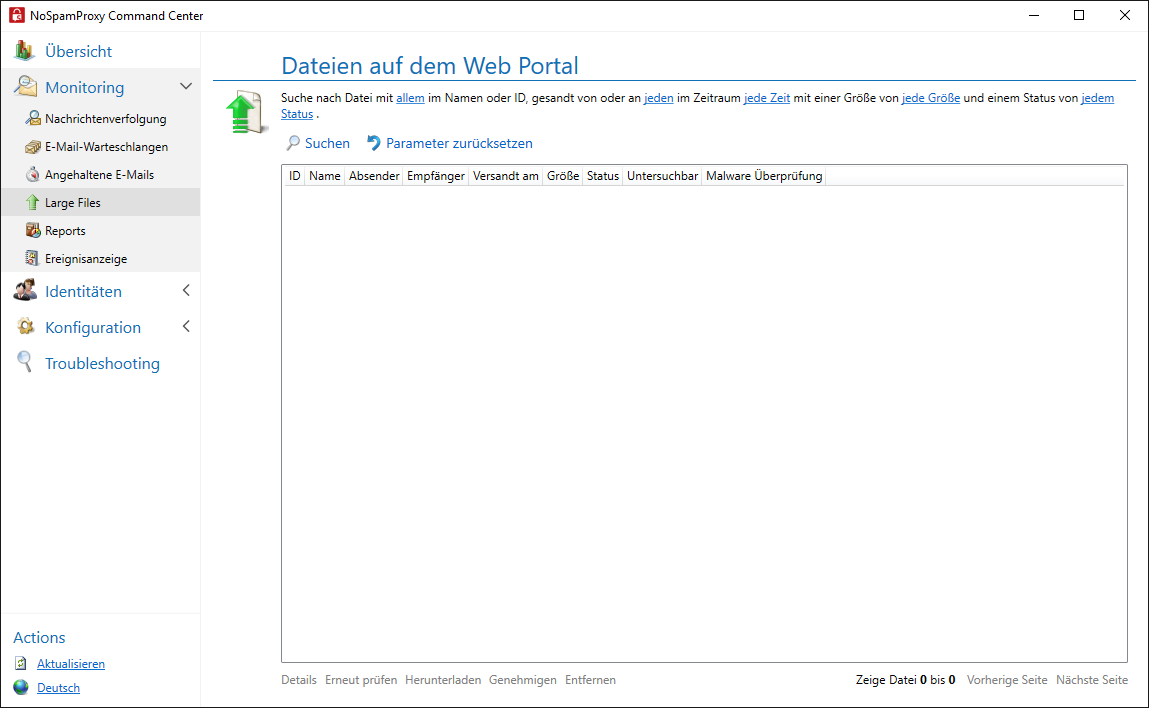

Hier erhalten Sie einen Überblick über alle Dateien, die derzeit auf dem Web Portal gespeichert sind.
Verwandte Schritte
- Dateien löschen, die nicht mehr benötigt werden.
- Dateien zum Herunterladen freigeben, die die Freigabe eines Administrators benötigen.
- Noch nicht freigegebene Dateien durch den Administrator herunterladen, um deren Inhalt zu überprüfen (falls Sie als Untersuchbar in der Liste markiert sind).
- Untersuchbare Dateien über Erneut prüfen auf Malware untersuchen. Wird Malware gefunden, wird die Datei gelöscht und der Empfänger über das Ergebnis informiert. Die Spalte Malware Überprüfung zeigt den Zeitpunkt der letzten Überprüfung an.
Filteroptionen bei der Suche
- Dateiname Geben sie den Dateinamen oder Teile davon an.
- ID Die E-Mail-ID der jeweiligen E-Mail.
- Absender oder Empfängeradresse Geben Sie eine E-Mail-Adresse oder Teile davon an. In der Übersicht wird bei den Empfängeradressen nur die erste Empfängeradresse angezeigt, es wird aber nach allen Adressen gesucht.
- Versandzeitraum Der Zeitraum kann eingeschränkt werden. Wenn er offen bleiben soll, deaktivieren Sie die Kontrollkästchen vor Von und Bis. Durch die Auswahl unter Zeiträume können oft benötigte Suchen schnell gewählt werden.
- Dateigröße Schränken Sie die Dateigröße über die Schieberegler ein. Deaktivieren Sie die Einschränkung durch die Kontrollkästchen vor den Schiebereglern.
- Status Wählen Sie hier alle Dateien oder Dateien mit bestimmten Eigenschaften, beispielsweise niemals, teilweise und von allen Empfängern heruntergeladen. Es kann auch nach Dateien gesucht werden, die noch nicht genehmigt wurden oder bei denen Fehler während des Malwarescans auftraten. Klicken Sie Details, um weitere Empfänger sowie eventuell aufgetretene Probleme während des Malwarescans anzuzeigen.
