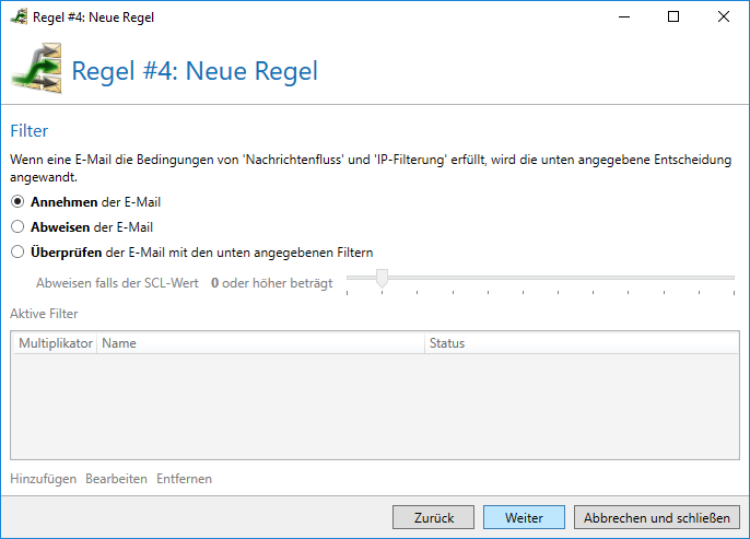

- Legen Sie das grundlegende Verhalten der Filter fest.
- Annehmen Alle E-Mails, die von dieser Regel verarbeitet werden, werden angenommen.
- Abweisen Alle E-Mails, die von dieser Regel verarbeitet werden, werden abgewiesen.
- Überprüfen Alle E-Mails, die von dieser Regel verarbeitet werden, werden durch die aktiven Filter verarbeitet.
HINWEIS: Wenn Sie Überprüfen wählen, wird das Spam Confidence Level (SCL) jeder E-Mail überprüft. Wird der eingestellte Wert erreicht, wird die E-Mail als Spam abgewiesen.

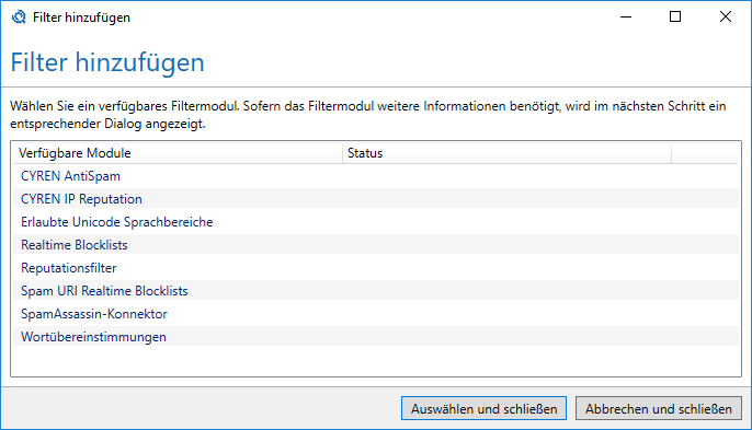

- (Optional) Klicken Sie auf Hinzufügen.
- Fügen Sie einen oder mehrere Filter hinzu, indem Sie
- diese doppelklicken oder
- markieren und dann Auswählen und schließen klicken.
- (Optional) Stellen Sie für die aktiven Filter mit Hilfe des Reglers Multiplikatoren ein.
HINWEIS: Der Multiplikator 5 bedeutet beispielsweise, dass der Filter fünfmal stärker gewichtet wird als ein Filter mit dem Multiplikator 1.
- Klicken Sie Weiter.
