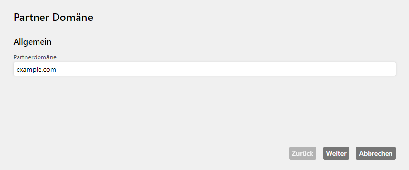

Partnerdomänen hinzufügen
- Gehen Sie zu Identitäten > Partner.
- Klicken Sie Hinzufügen.
- Geben Sie den Namen der Partnerdomäne ein.

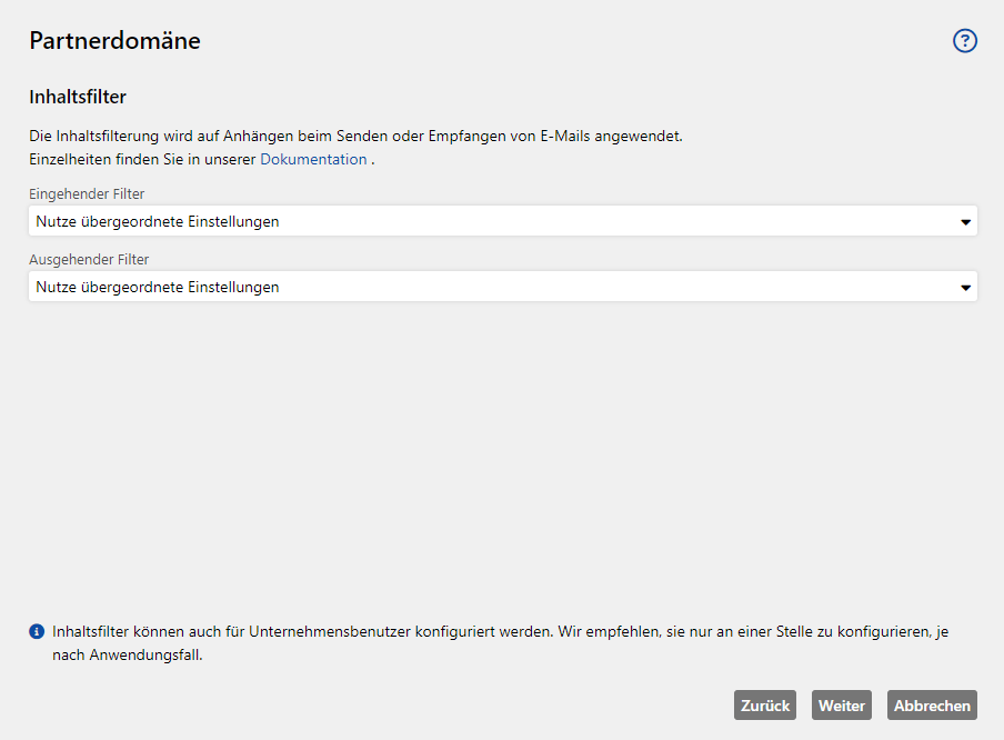

- Wählen Sie die gewünschten Einstellungen für den Inhaltsfiltereinstellungen ändern für eingehende beziehungsweise ausgehende E-Mails.
HINWEIS: Inhaltsfilter können auch für Unternehmensbenutzer konfiguriert werden. Wir empfehlen, Inhaltsfilter nur an einer Stelle zu konfigurieren.

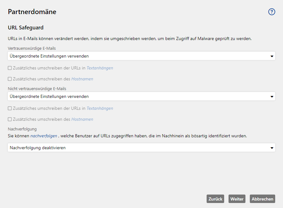

- Wählen Sie die gewünschten Einstellungen für den URL Safeguard.

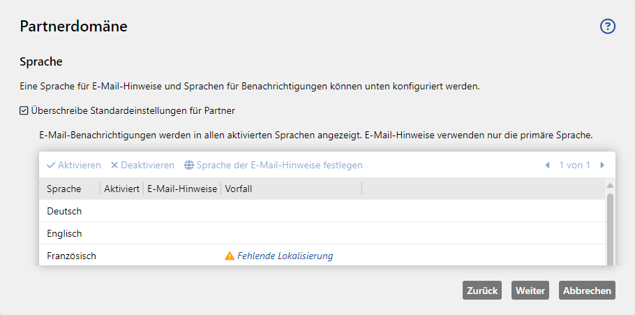

Mit Hilfe der Rückverfolgung können Sie nachvollziehen, welche Benutzer auf URLs zugegriffen haben, die sich danach als bösartig herausgestellt haben. Details finden Sie dann auf der Registerkarte URL Safeguard des jeweiligen Message Tracks. Siehe auch URL Tracking. - Wählen Sie eine Sprache für E-Mail-Hinweise und -Benachrichtigungen, die zu E-Mails hinzugefügt werden.

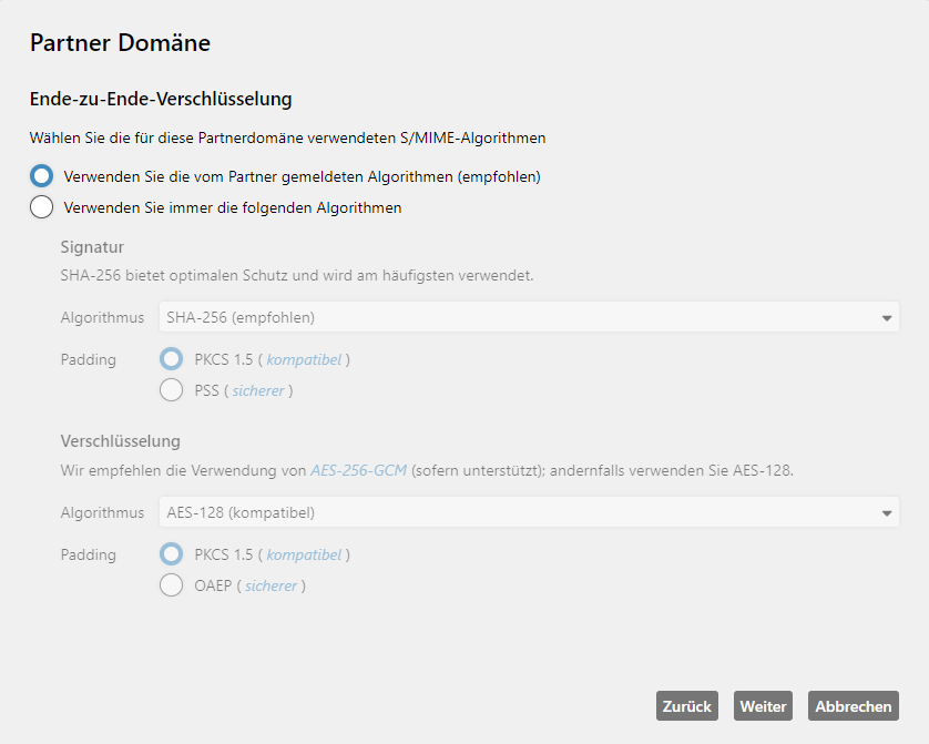

- Legen Sie die Ende-zu-Ende-Verschlüsselung fest.

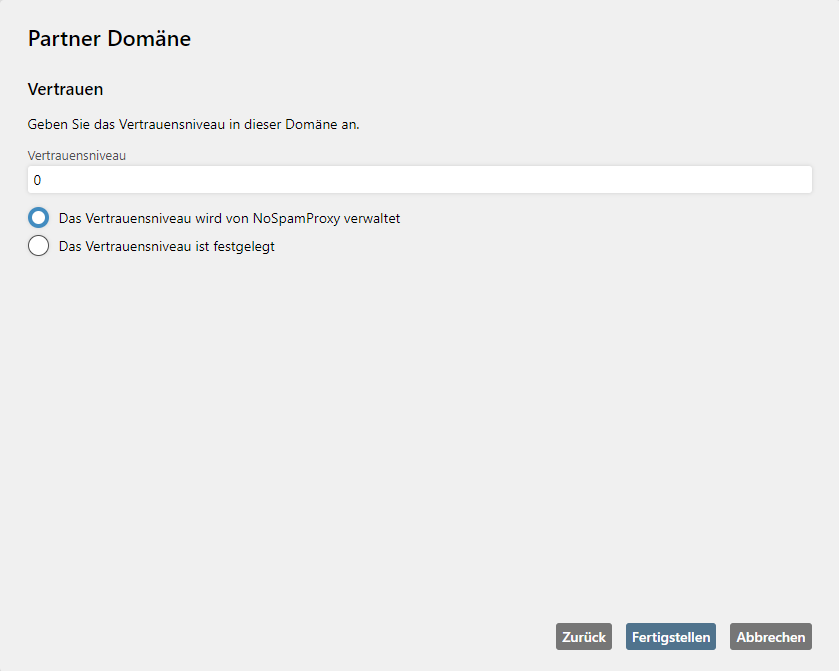

- Geben Sie das Vertrauen in diese Domäne an. Das Vertrauen in eine Domäne wird durch an die Domäne gesandte E-Mails stärker und
nähert sich ohne weitere E-Mail-Kommunikation mit der Zeit wieder dem Wert 0 an. Sie können das
Vertrauen auch auf einen festen Wert einstellen.
