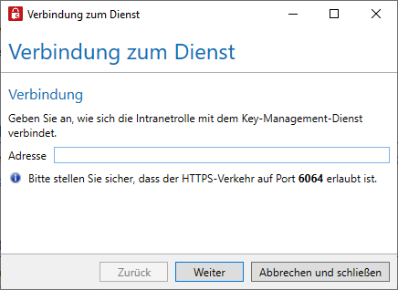

- Die Dienstadresse ist die Adresse, unter der sich die Intranetrolle mit dem Key-Management-Dienst verbindet.

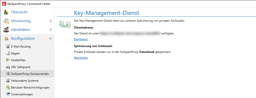

- Gehen Sie im NoSpamProxy Command Center zu NoSpamProxy-Komponenten > Key-Management-Dienst und klicken Sie Bearbeiten.
- Geben Sie unter Verbindung die Dienstadresse an.
HINWEIS: Die Standardadresse lautet https://localhost:6064. Stellen Sie in jedem Fall sicher, dass der HTTPS-Verkehr auf Port 6064 erlaubt ist.

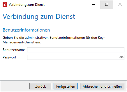

- Geben Sie unter Benutzerinformationen die administrativen Benutzerinformationen für den Dienst an.
- Klicken Sie Fertigstellen.

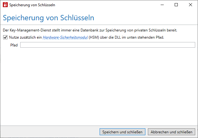

Wenn Sie zum Speichern Ihrer privaten Schlüssel zusätzlich ein HSM verwenden wollen, fügen Sie es hier hinzu.
- Gehen Sie im NoSpamProxy Command Center zu Konfiguration > NoSpamProxy-Komponenten > Key-Management-Dienst.
- Klicken Sie unter Speicherung von Schlüsseln auf Bearbeiten.
- Setzen Sie das Häkchen bei Nutze zusätzlich ein Hardware-Sicherheitsmodul (HSM) [...].
- Geben Sie den Pfad zur DLL-Datei des HSM in das Eingabefeld ein.

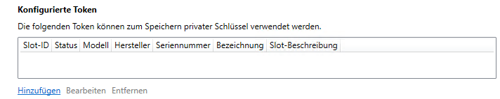

Unter Key-Management-Dienst erscheint nun der Bereich Konfigurierte Token.

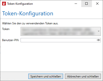

Wenn Sie ein HSM verwenden und dieses hinzugefügt haben, können Sie auf die Token des HSM zugreifen und den gewünschten Token konfigurieren.
- Klicken Sie unter Konfigurierte Token auf Bearbeiten.
- Wählen Sie unter Token den gewünschten Token aus dem Drop-Down-Menü aus.
- Geben Sie unter Benutzer-PIN die entsprechende PIN ein.
Das HSM ist nun angebunden.
