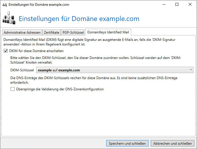

  1. Gehen Sie zu Identitäten > Unternehmensdomänen > Unternehmensdomänen.
  2. Doppelklicken Sie die Domäne, die Sie bearbeiten wollen.
  3. Wechseln Sie zur Karteikarte DomainKeys Identified Mail.
  4. Aktivieren Sie DKIM für die Domäne.
  5. Wählen Sie einen der bereits erstellten Schlüssel aus der Liste der DKIM-Schlüssel aus.
    HINWEIS: Falls die Domäne des DKIM-Schlüssels identisch zu der jetzt konfigurierten Domäne ist, reicht der DNS-Eintrag, den Sie bei der Erstellung des Schlüssels veröffentlicht haben. Falls sich die Domänen unterscheiden, zeigt die Konfigurationsseite einen weiteren notwendigen DNS-Eintrag an. Wenn Sie weitere DNS-Einträge veröffentlichen müssen, bereitet NoSpamProxy den benötigten Eintrag vor, so dass Sie ihn in die Zwischenablage kopieren können um ihn im DNS zu veröffentlichen. Die DKIM-Konfiguration für diese Domäne muss danach erst einmal abgebrochen werden. Wenn alle notwendigen DNS-Einträge veröffentlicht und im Internet bekannt sind, starten Sie die Auswahl des DKIM-Schlüssels bitte erneut.
