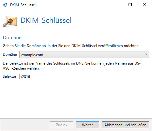

  3. Geben Sie die Domäne an, in der Sie den DKIM-Schlüssel veröffentlichen wollen.
  4. Geben Sie einen Selektor an.
  5. Klicken Sie Weiter.

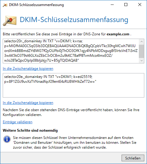

  6. Veröffentlichen Sie die beiden gezeigten Einträge in der DNS-Zone der jeweiligen Domäne.
    Der DNS-Eintrag mit dem öffentlichen Schlüssel für die gewählte Domäne
  7. Klicken Sie Fertigstellen.
HINWEIS: Um den DKIM-Schlüssel nutzen zu können, müssen Sie diesen unter Unternehmensdomänen aktivieren. Stellen Sie vorher sicher, dass die Überprüfung des Schlüssels erfolgreich ist.
